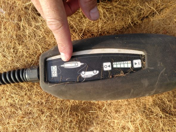

Sinds enige tijd wordt het laden van mijn VW E-up onderbroken. De lader geeft een knipperend rood licht (zie de foto). De andere lichten geven een normale groene kleur. De handleiding geeft aan dat de lader te warm is en zichzelf uitschakelt. De lader zelf voelt niet warm/te heet. Dat automatisch uitschakelen gebeurt ook. Niet altijd maar na enige tijd. Heeft iemand hier ervaring mee? Is hier wat aan te doen of moet de lader vernieuwd worden?

Als het mijn lader was en als de stroomsterte van het laden instelbaar is zou ik proberen te laden met een wat lagere stroom. Uiteraard alleen als je bij die lagere laadstroom en dus langere laadduur voldoende tijd hem om je gewenste ladingsgraad te bereiken.
PS Ik zou de lader niet in of op stro leggen. Vroeger hielden ze zo de pannen heet ;)

Laad die aan de laadpaal wel netjes op?
Ik vermoed dat je thuislader (230 volt) defect is.

Heb je de mogelijkheid om een andere lader te proberen? Laadpaal bijvoorbeeld, als daar de stroom wel snel binnenkomt heb je waarschijnlijk de boosdoener al gevonden. Daarnaast zou ik de lader ook gewoon op tegels leggen in plaats van bovenop stro.
