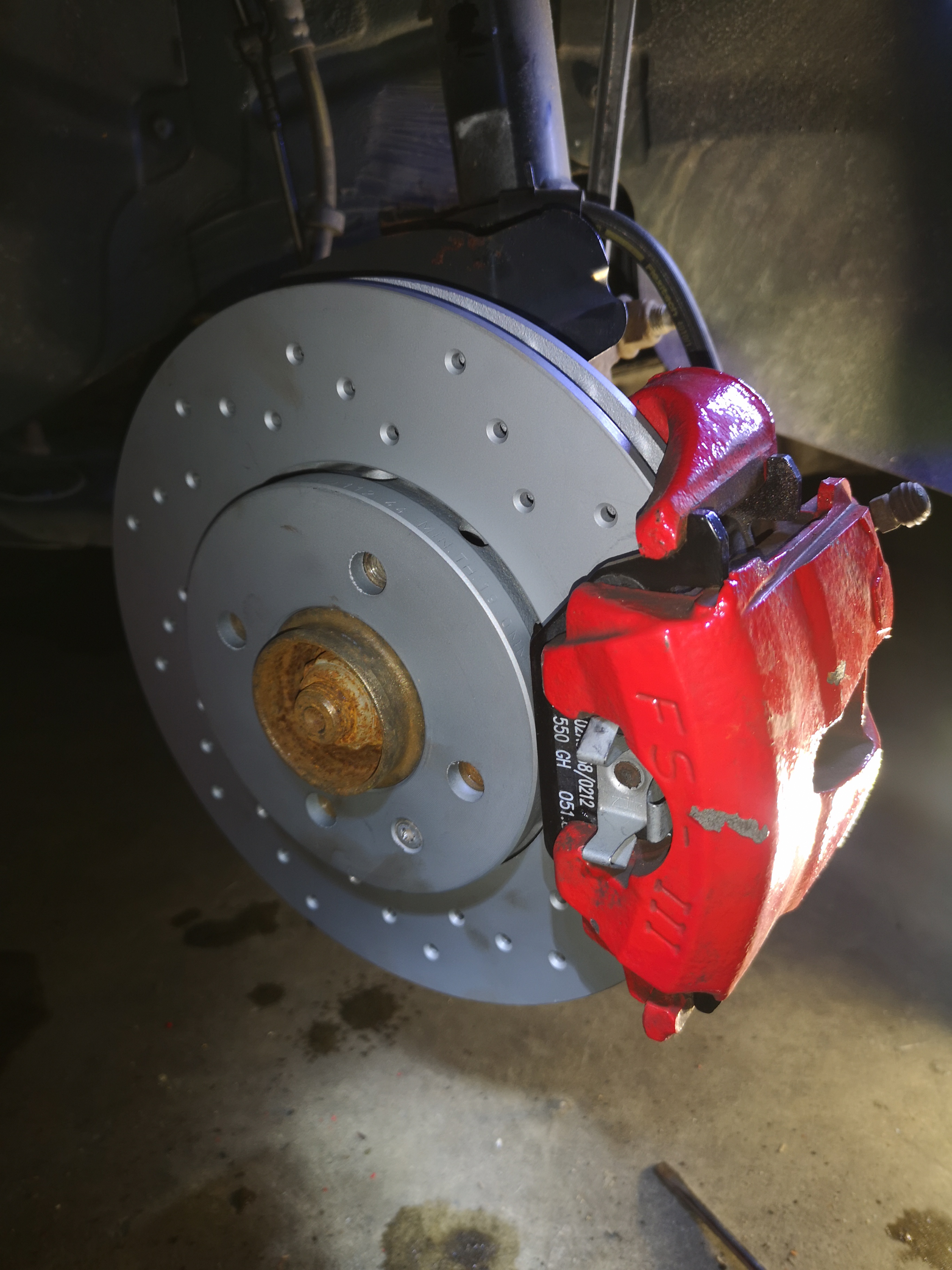

Re: Remschijf problemen
Bericht door Drive » di 22 jan 2019, 17:48
Zo de gatenkaas schijven zitten erop :lol:
Ik ben tevreden met het resultaat.
