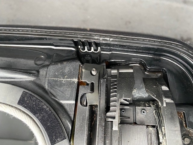

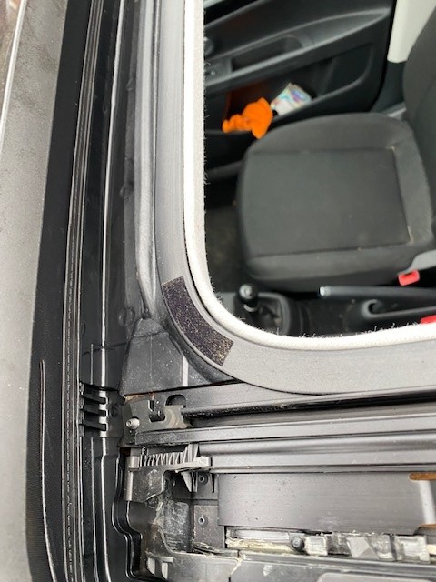

Ik heb even een paar foto's gemaakt van de buitenzijde:
Hierbij is het vochtig in de goot maar er staat geen water in.
Kun je op (basis van) de foto aangeven waar deze gootjes zitten?
Grt Patrick
Grt Patrick

Re: Lekkage A stijl
Ik durf het je niet te zeggen, enige wat ik weet is dat de gootjes vaak de oorzaak zijn van lekkage.
Re: Lekkage A stijl
Als je de a stijlen los haalt zie je dat daar buizen lopen naar beneden toe. Het kan zijn dat die losgeschoten zijn, of verstopt zijn.

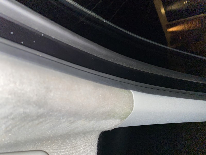

‘’Ik heb later nog even gekeken: In beide hoeken van het dak waar het dakraam tegenaan loopt zit volgens mij een opening naar beneden die uit lukken te komen op de voorruit.’’
Ik heb hetzelfde probleem! Naar aanleiding van dit bericht heb ik de kanalen nog niet kunnen vinden. Kunt u misschien iets specifieker zijn?
Een foto met markering zou geweldig zijn!

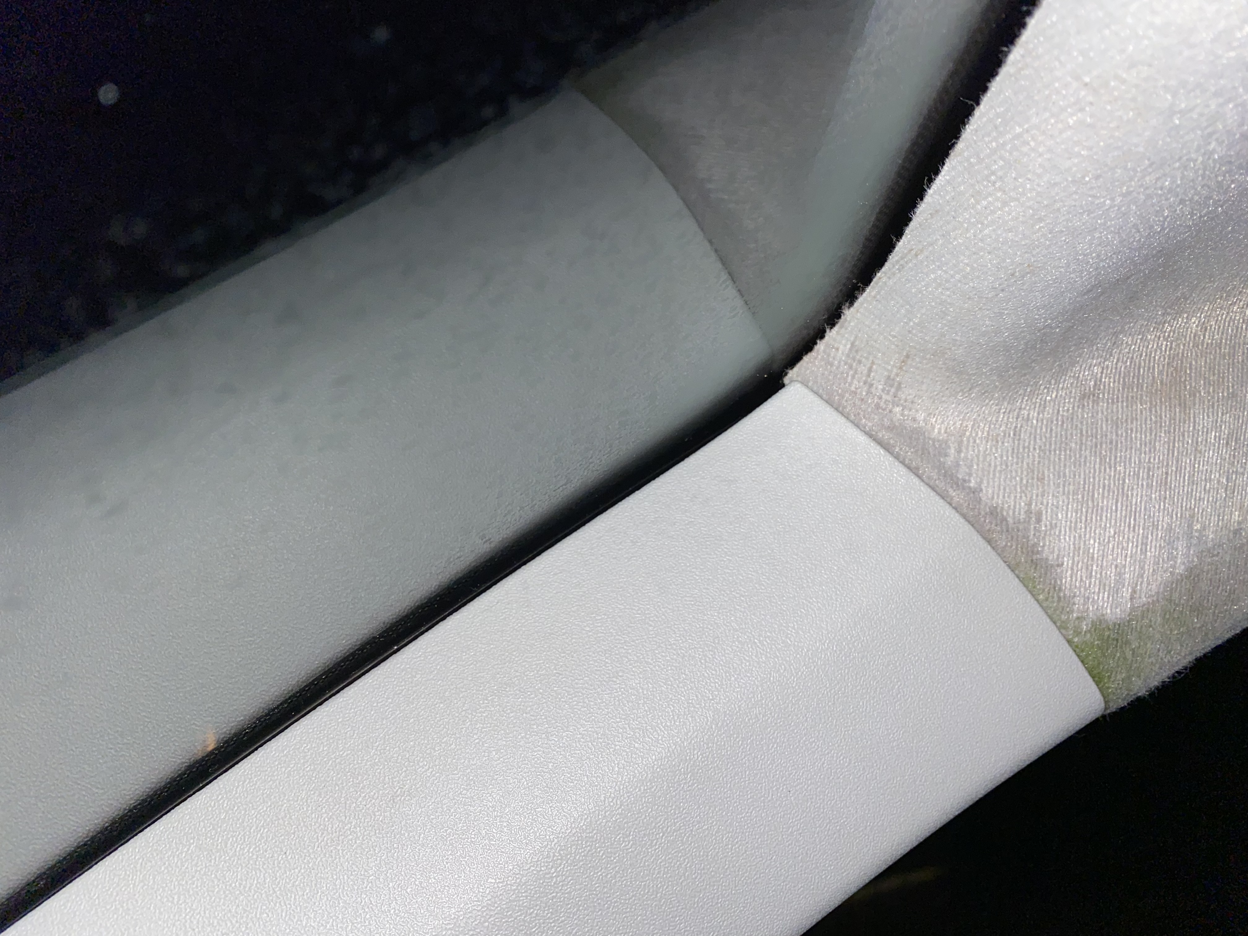

Ik heb inmiddels vele zaken bekeken. De afwateringskanalen waren niet verstopt. Als ik water op het dak gooi, of de auto staat geparkeerd, dan heb ik nog steeds vochtplekken aan beide A stijlen. Gek genoeg drogen deze plekken op als ik rij.
Ik de bovenhoeken links en rechts zie ik in de voorruit “bloemkool plekken” in de zwarte rand.
Iemand nog tips?
Iemand nog tips?

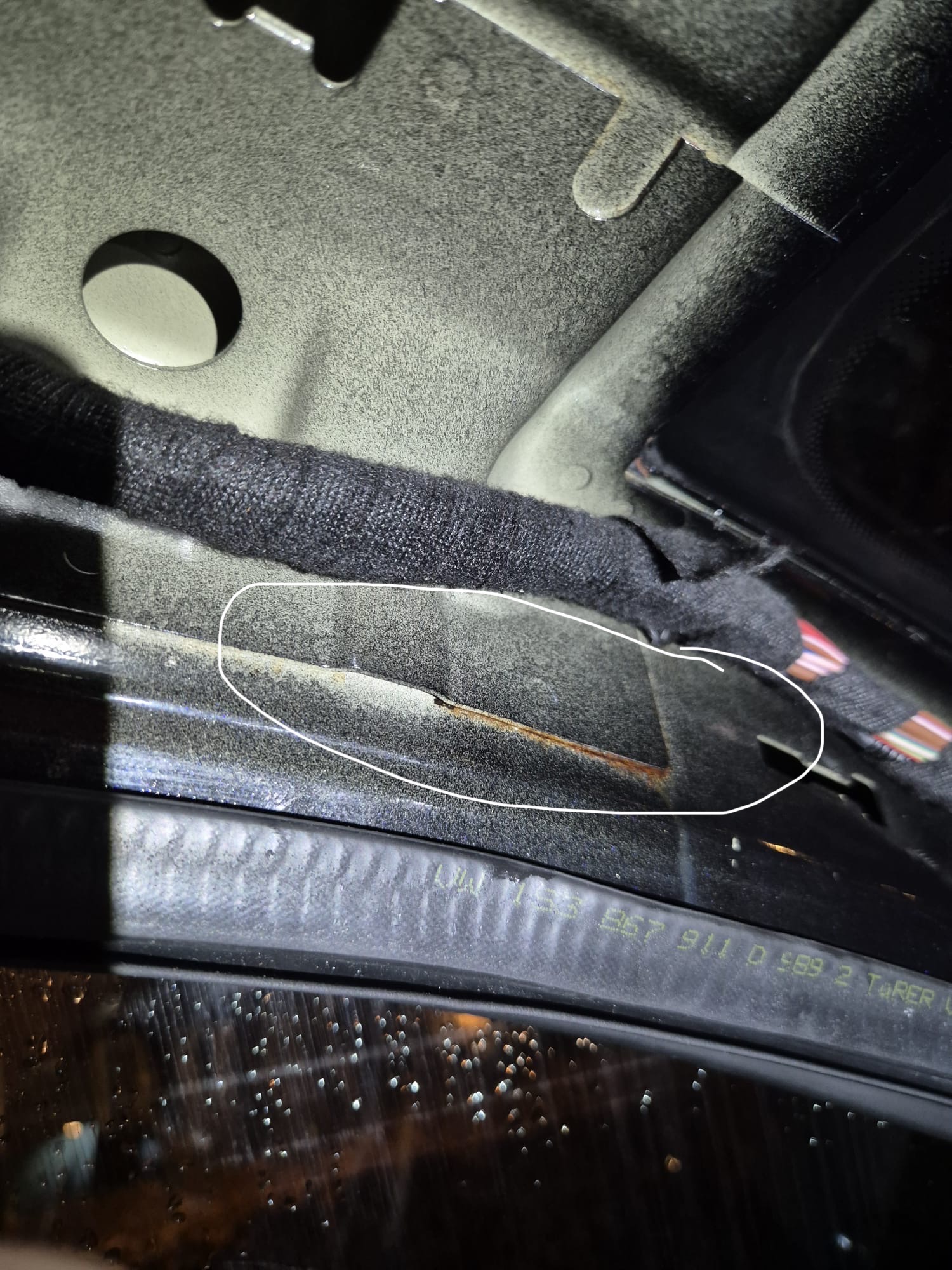

Het lijkt mij dat deze foto gemaakt is bij de hoek A-stijl en voorruit. In mijn eerdere post gaf ik aan dat er sprake was van een productiefout. Aangezien op de foto iets een bruine (roest)rand laat zien lijkt het mij voor de hand liggend dat dit de productiefout is en waarbij de kit laag lek is en door de rijwind het via de carrosserie binnenkomt?
Re: Lekkage A stijl
Dat klopt helemaal. De roest plekjes heb ik aan beide kanten van het voorraam.
Ik ga van het weekend eens kijken of ik het lekken kan reproduceren.
Het lekken komt idd pas in zicht als je net wegrijd of een keer hard remt.
Het lek aan het panorama dakframe lijkt al wel opgelost

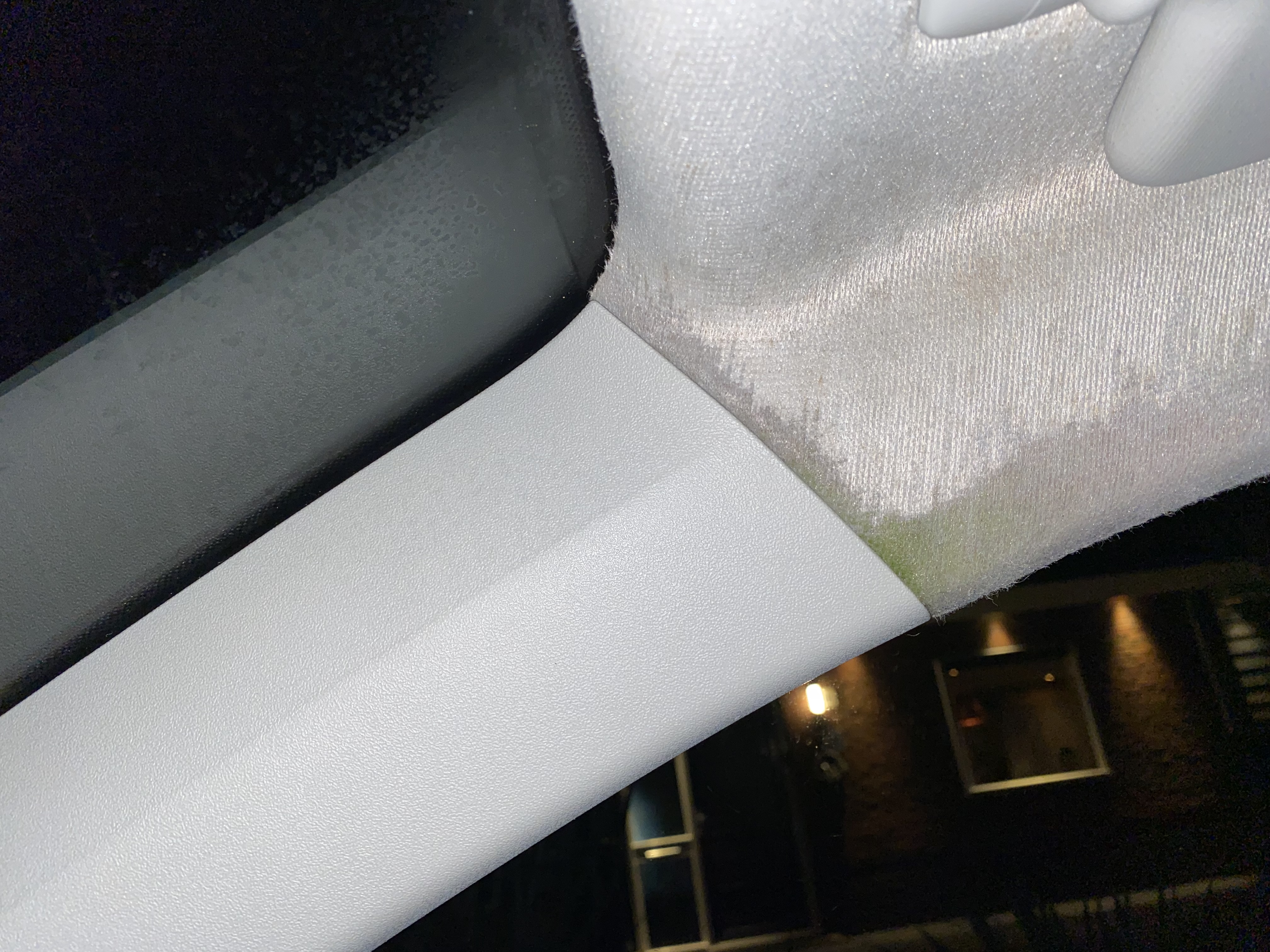

Na enige tijd toch wat water / natte vinger in het gootje gevonden (zie 1ste afbeelding) . Echter rook het niet
naar glassex of dreft. Met rijden kwamen eer ook wat druppels op de roest plekjes van de astijlen (2de foto).
